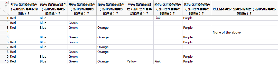

多重响应
汇总来自多重响应的数据,其中每个可能的响应都记录在其各自的列中。每一列都可以包含空白,空白对应于未选中的项。
图 3.12 多重响应列格式
Image shown here

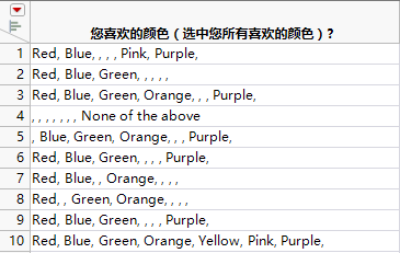

分隔的多重响应
汇总来自多重响应的数据,其中响应位于单个列中,并且每个响应由逗号、分号或制表符分隔。
图 3.14 分隔的多重响应格式
Image shown here

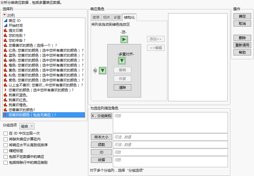

“结构化”选项卡
使用“结构化”选项卡构造定制交叉表。
图 3.15 “结构化”选项卡的“分类”平台启动窗口
Image shown here
“结构化”选项卡有三个拖放区,用于将列分配给角色。将列名拖动到绿色拖放区箭头。或者,点击列列表的绿色箭头以选择列。生成的结构化表将表的一侧上最里面的项视作响应,将其他所有项都视作分组因子。
拖放区
顶
将一个或多个数据表列分配给交叉表的列。分配一列后,使用向下箭头在已分配的列中嵌套其他列,或使用向右箭头添加其他列组。
边
将一个或多个数据表列分配给交叉表的行。分配一列后,使用向右箭头在已分配的行中嵌套其他列,或使用向下箭头添加其他行组。
多重对齐
分配两个或更多具有对齐响应的列。
控件
撤销
点击以撤销列分配。
恢复
点击以恢复最近撤销的分配。
清除
点击以删除拖放区中的所有分配。
添加=>
点击以将结构化表添加到结构化表列表。
<=编辑
点击可对结构化表列表中选定的表进行更改。
