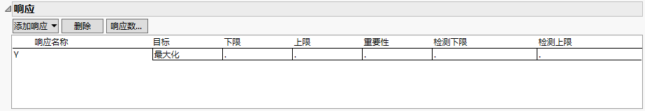

图 11.13 “响应”分级显示项

添加响应
输入目标类型为“最大化”、“匹配目标值”、“最小化”、“无”或“函数”的单个响应。若您选择“匹配目标值”,则输入目标值的限值。若您选择“最大化”或“最小化”,输入限值不是必需的;若要使用意愿函数,则输入限值可能很有用。
Image shown here函数
(仅限于 JMP Pro。)向设计数据表添加具有 FDE 列特性的多个 Y 列。这些列可以在“函数数据分析器”平台中使用,其中的实验设计因子作为补充因子。
删除
删除选定的响应。
响应数
输入更多响应以便输入的数值是总响应数。若输入了除默认值 Y 之外的响应,则其他每个响应的目标是与最后输入的响应对应的目标。否则,“目标”默认为“匹配目标值”。点击表中的“目标”类型可以更改它。
“响应”分级显示项包含以下列:
响应名称
响应的名称。在添加响应时,会给响应指定默认名称 Y、Y2 等。要更改该名称,双击它,然后输入所需名称。
目标、下限、上限
“目标”告知 JMP 您是要最大化响应、最小化响应、匹配目标值还是没有任何响应目标。JMP 基于这些规格为设计表中的每个响应列分配一个“响应限”列属性。它使用该信息定义每个响应的意愿函数。“刻画器”和“等高线刻画器”使用这些意愿函数找到最优因子设置。有关更多详细信息,请参见《刻画器指南》中的意愿刻画和优化和响应限。

重要性
当您有几个响应时,指定的“重要性”值用于计算总意愿函数。这些值被视为响应的权重。若只有一个响应,则没有必要指定“重要性”,因为默认情况下它设置为 1。
Image shown here检测限值
该检测上下限值是界限值,超过该界限值则无法测量响应。检测限值另存为列属性。您可以使用这些限值来指定“广义回归”平台中的删失响应。请参见《拟合线性模型》中的删失。
