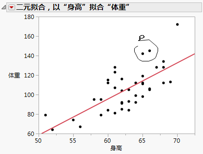

图 9.21 使用套索工具
Image shown here
4. 松开鼠标。JMP 自动关闭套索并突出显示封闭区域内的点。
