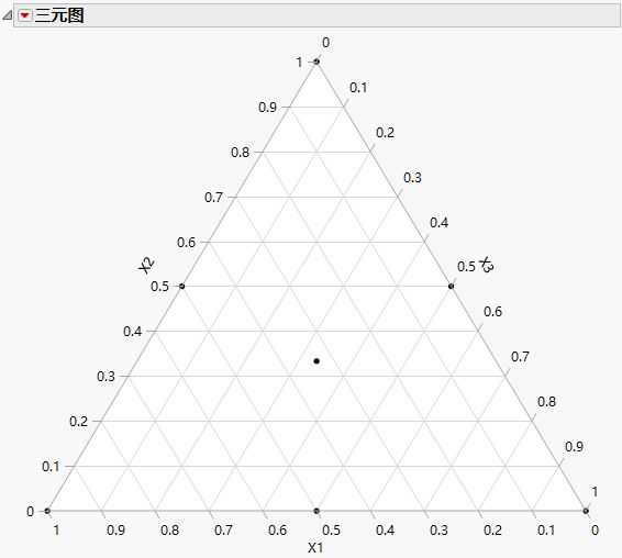

直观演示设计
6. 从设计表中,选择图形 > 三元图。
7. 选择 X1、X2 和 X3 并点击 X,绘图,然后点击确定。
图 13.9 单纯形重心设计的三元图
Image shown here
有关三元图的详细信息,请参见三元图概述。
