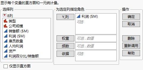

2. 选择分析 > 分布以打开“分布”启动窗口。
3. 在“选择列”框中选择利润 ($M) 并点击 Y,列按钮。
变量利润 ($M) 随即出现在 Y,列角色中。
另一种指定变量的方式是从“选择列”框中点击列并将其拖动到任一角色框中。
图 2.5 指定利润 ($M)
