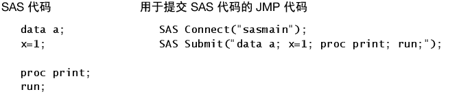

图 3.63 SAS 代码提交示例
Image shown here

使用 JSL 脚本运行 SAS 代码
编写并运行使用 SAS Submit 或 SAS Submit File JSL 函数的 JSL 脚本。有关编写用于提交 SAS 代码的 JSL 脚本的详细信息,请参见《Scripting Guide》中的Work with SAS。
