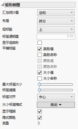

图 3.37 矩形树图选项
汇总统计量
指定对应于 Y 区域中的变量并且用于调整矩形大小的汇总统计量。
布局
尽可能按照 X 变量的值排序或矩形大小来排列各个矩形。
拆分
可按照 X 变量的水平或值的值排序来排列各个矩形。“拆分”为默认设置。
方形化
可按照汇总统计量的值(降序排列)排列各个矩形。这会将最大的矩形放在图的左上角,将最小的矩形放在图的右下角。
混合
仅当有两个或更多 X 变量时才适用。对外层变量应用“拆分”,对其他变量应用“方形化”。由此判定:大的分组按照其值排序来排序,而内切矩形按照汇总统计量值来排序。
组标签
(当有多个 X 变量时可用。)显示或隐藏每个类别上方或浮动在每个类别中心的其他组标签。
提示:要过滤组中数据,请点击某个组标签。
标签透明度
(可用于浮动组标签。)指定浮动组标签的透明度。
显示组名称
向组标签添加变量标题。
平铺标签
显示或隐藏以下标签:
类别值
X 变量的值。
类别名称
X 变量的名称。
颜色值
颜色变量的值。
颜色名称
“颜色”变量的名称。
大小值
“大小”变量的值,若没有“大小”变量则为 Y 变量的值(大小值)。
大小名称
“大小”变量的名称,若没有“大小”变量则为 Y 变量的值(大小名称)。
提示:悬停在某个矩形上方可查看详细信息。
最大标签大小
增大或减小标签。
标签阈值
基于矩形大小删除标签。默认情况下,所有标签都显示。将滑块移至右侧可删除逐渐增大的矩形的标签。
标签对齐
将标签置于左、中、右位置。
颜色标签格式
(当使用颜色变量时可用。)支持您设置基于颜色变量的单元格标签的格式。
大小标签格式
(当选定“大小值”时可用。)支持您设置基于大小值变量的单元格标签的格式。
显示框架
显示或隐藏矩形的边框。
提示:使用右击出现的定制菜单中的矩形树图选项调整框架颜色、样式和厚度。
隐式颜色
显示或隐藏颜色。若没有在“颜色”区域中指定变量,则所有矩形都具有相同的颜色。
