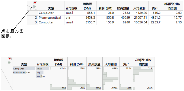

即时直方图
您可以通过点击列标题中的直方图图标即时查看直方图。直方图显示在列标题下方。
图 4.3 即时直方图
