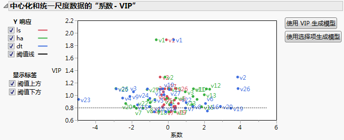

系数-VIP 图
图右侧的两个选项帮助减少变量和生成模型:
使用 VIP 生成模型
打开并填充一个启动窗口,其中相应的响应输入为 Y,其 VIP 超过指定阈值的变量输入为 X。
使用选择项生成模型
允许您在图中直接选择 X 并将 Y 和选择的 X 输入启动窗口。
要基于当前的列选择使用另一平台,请打开所需的平台。请注意,在启动窗口中保留了选择内容。点击角色按钮,将填充所选的列。
图 6.14 中心化和统一尺度数据的“系数-VIP”图
