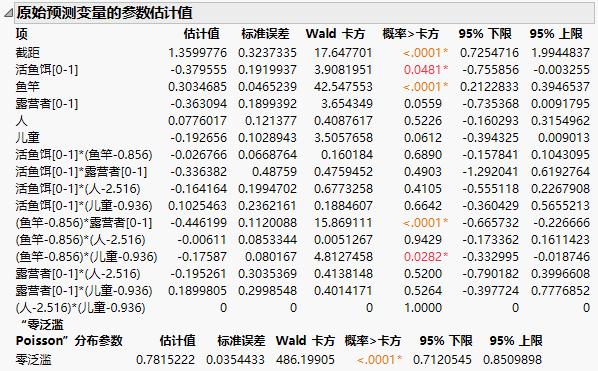

随即显示“使用‘验证列’验证的‘ZI Poisson 弹性网络’”报表。“解路径”、“原始预测变量的参数估计值”报表和“效应检验”报表都指示有一项已清零。零泛滥参数(其估计值显示在两个参数估计值报表的最后一行)高度显著。这指示响应钓鱼数中的一些变异可能是一些组实际不钓鱼造成的。
图 7.6 “原始预测变量的参数估计值”报表
Image shown here
“效应检验”报表指示以下四项在 0.05 水平下显著:活鱼饵、鱼竿、鱼竿*露营者和鱼竿*儿童。

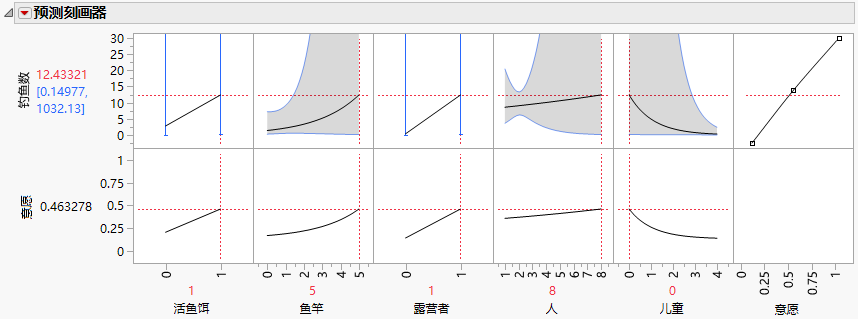

11. 点击“使用‘验证列’验证的‘ZI Poisson 弹性网络’”旁边的红色小三角,然后选择刻画器 > 刻画器。
12. 点击“预测刻画器”红色小三角,然后选择优化和意愿 > 意愿函数。
响应应用了一个函数,它指示最大化钓鱼数是您想要的。有关意愿函数的详细信息,请参见《刻画器指南》中的意愿刻画和优化。
13. 点击“预测刻画器”红色小三角并选择优化和意愿 > 最大化意愿。
图 7.7 最大化钓鱼数的“预测刻画器”
Image shown here
您可以更改预测变量的设置来查看以下显著效应的影响:活鱼饵、鱼竿、鱼竿*露营者和鱼竿*儿童。例如,活鱼饵与钓到更多的鱼关联;露营者与不露营的人相比带来的鱼竿更多,因此钓的鱼更多。
