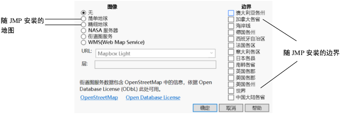

“背景地图”窗口显示两列选项:“图像”和“边界”。在窗口的左侧,您可以从两个内置地图图像中进行选择,也可以连接到 Web Map Service 以检索背景图像。在窗口的右侧,您可以选择一些地区的行政边界。
图 12.12 “背景地图”选项的示例

提供以下“背景地图”选项:
图像
无
删除在“图像”列中选定的背景地图。
简单地球
显示提供基本地形的地图。例如,运行以下样本数据表中的关联脚本:SAS Offices.jmp 和 Aircraft Incidents.jmp。
精细地球
显示提供精细地形的高分辨率地图。
NASA 服务器
显示 NASA 服务器上的地图。要求具有 Internet 连接。
街道图服务
根据显示的缩放级别显示具有相应详细程度的地图。支持您一直缩放至街道级别。例如,运行以下样本数据表中的关联脚本:SAS Offices.jmp。
WMS(Web Map Service)
显示来自统一资源定位符 (URL) 的地图以及您指定的图层。要求具有 Internet 连接。
边界
无
删除在“边界”列中选定的边界。
各个地区的边界
显示地图区域的边界,如加拿大各省、美国各郡、美国各州和世界各国。列表因您所在的位置而异。基于 Esri 形状文件创建的地图也列在这里。
