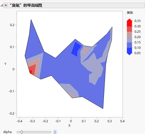

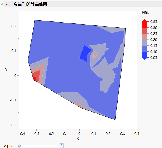

图 10.11 “臭氧”的等高线图
Contour Plot for OZONE
8. 点击并将 Alpha 滑块移至右侧。
图 10.12 Alpha 形状过滤器
Alpha Shapes Filter
使用 Alpha 滑块过滤出较大的 Delaunay 三角测量区域。
