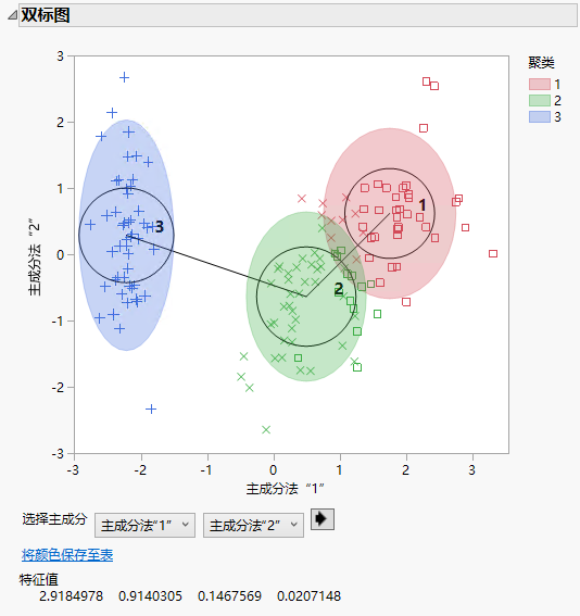

18. 点击“1 x 3 的自组织图网格”旁边的红色小三角菜单,然后选择双标图。
19. 点击“1 x 3 的自组织图网格”旁边的红色小三角菜单,然后选择双标图选项 > 显示双标图射线。
图 14.12 SOM 双标图
SOM Biplot
我们可以看到“聚类 3”中的所有行都正确标识为 setosa 物种。另外两个物种,virginica 和 versicolor 略有重叠,可能彼此混淆。
