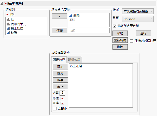

6. 选择精工处理,然后点击“固定效应”选项卡上的添加。
图 9.9 显示“固定效应”的完成的“拟合模型”启动窗口
Completed Fit Model Launch Window Showing Fixed Effects

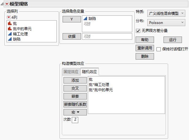

12. 选择随机效应选项卡。
13. 从“选择列”列表中选择批中的单元,从“随机效应”选项卡中选择批,然后点击交叉。
图 9.12 显示“随机效应”选项卡的完成的“拟合模型”启动窗口
Completed Fit Model Launch Window Showing Random Effects Tab
14. 点击运行。

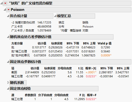

图 9.13 “广义线性混合模型”报表窗口
Generalized Linear Mixed Model Report Window
在“广义线性混合模型”报表的“拟合统计量”部分中,请注意“广义卡方/自由度”统计量现在为 1.06。由于该值接近 1,这表明模型中已经考虑了数据中的过度离散。接下来,您可以使用该模型确定保持缺陷计数小于 10 的精工处理的水平。
