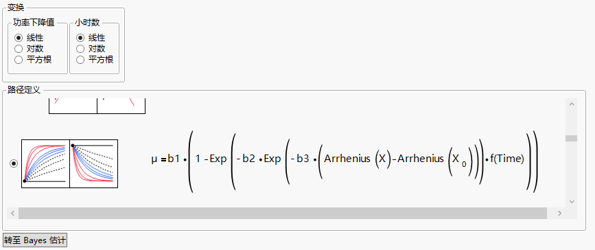

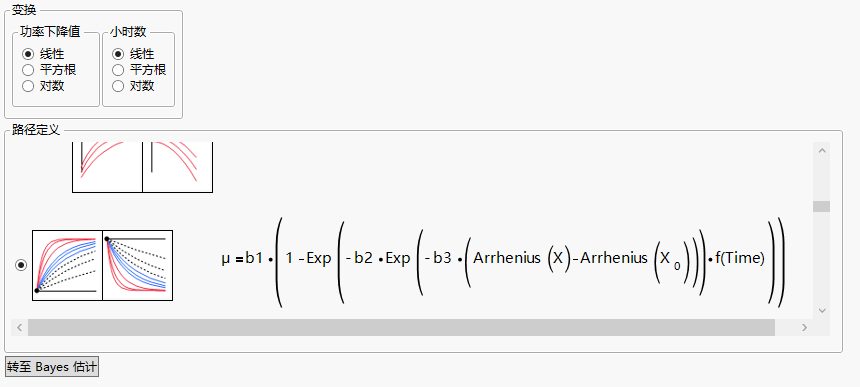

10. 在“路径定义”面板中,选择第七个模型。
图 8.12 选定的“路径定义”模型
Selected Path Definition Model

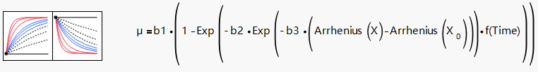

图中的曲线更新以便与选定模型匹配。
图 8.13 初始模型规格
Initial Model Specification

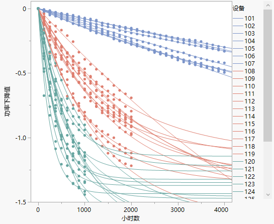

图 8.14 初始模型图
Initial Model Plot

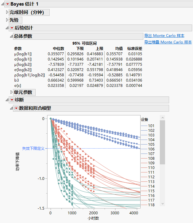

15. 点击转至 Bayes 估计。
16. 点击拟合模型。
图 8.15 后验估计和诊断
Posterior Estimates and Diagnostics
“后验估计”报表显示 MCMC 过程的结果。使用该表右侧的按钮以查看数据表中的所有 MCMC 样本。“诊断”报表显示原始数据值以及拟合模型的曲线。

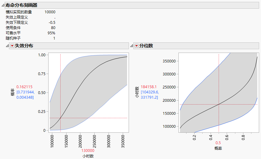

17. 在“失效分布”刻画器中,为“小时数”键入 130000。
图 8.16 寿命分布刻画器
Life Distribution Profilers
“失效分布”刻画器显示:在 80 摄氏度的使用条件下,130000 小时的估计失效率约为 0.16,95% 可信区间为 0.004 至 0.732。
