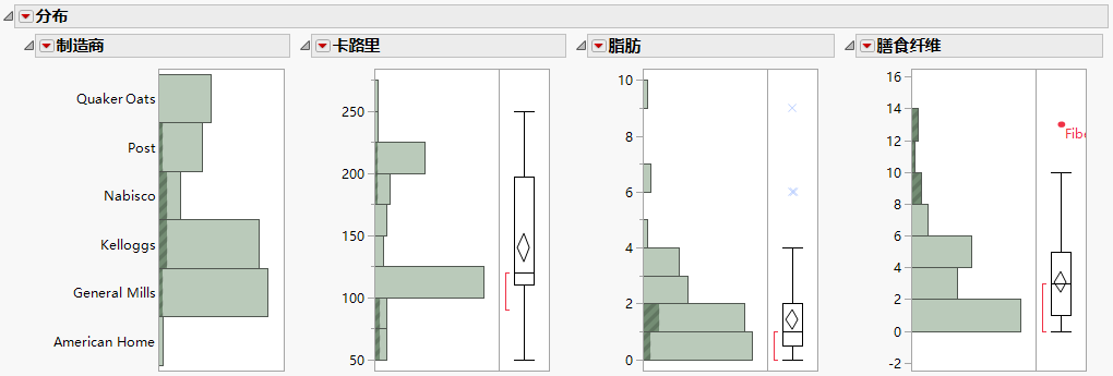

图 6.2 “制造商”、“卡路里”、“脂肪”和“膳食纤维”的分布
Distributions for Manufacturer, Calories, Fat, and Fiber
在“膳食纤维”分布中,请注意以下几点:
‒ 如“膳食纤维”箱线图所示,Fiber One 和 All-Bran with Extra Fiber 含有的膳食纤维最高。这些谷物早餐属于膳食纤维含量中的离群值。
Cereal.jmp 中包含 Fiber One 的行添加了标签。该标签在图形中的数据点旁显示谷物早餐的名称。要查看整个标签,需将最右侧的竖边框向右拖。将鼠标悬停于未加标签的数据点上方可看到“All Bran with Extra Fiber”。
在“脂肪”分布中,请注意以下几点:
‒ 将鼠标悬停于“脂肪”箱线图最顶部数据点(x 标记)的上方,可看到 100% Nat. Bran Oats & Honey 脂肪含量最高。
‒ 在“分位数”报表中,脂肪含量的中位数为 1 克。

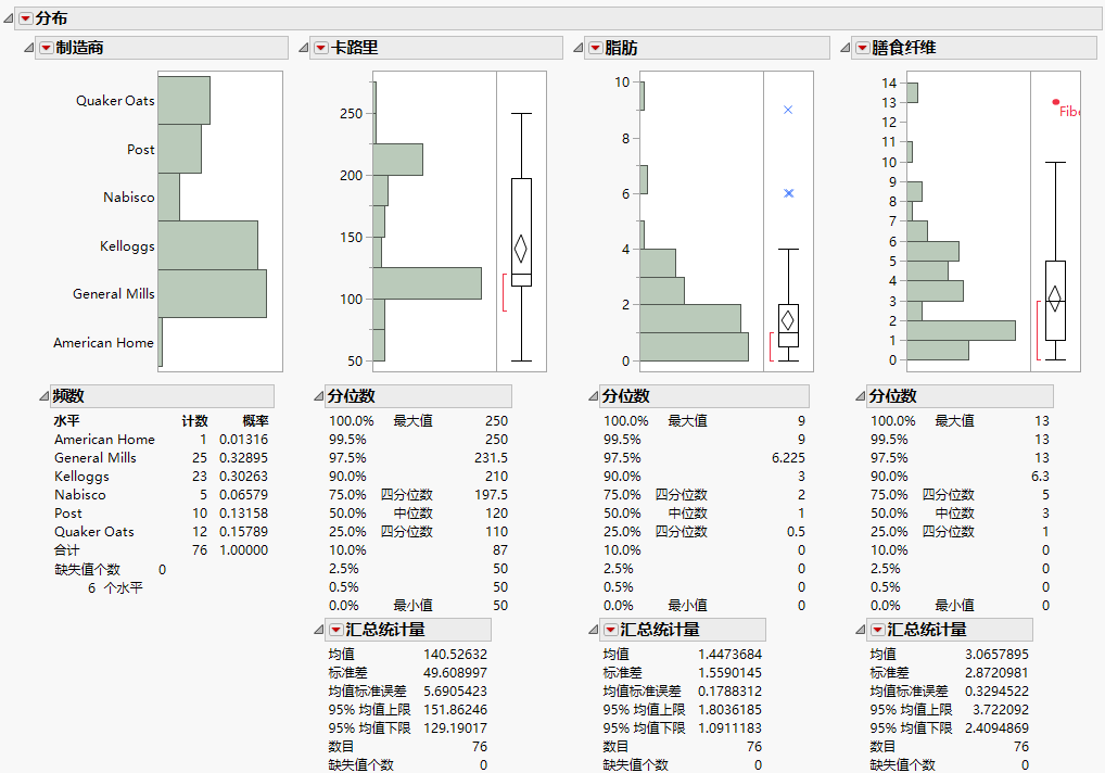

在“卡路里分位数”报表中,请注意以下几点:
‒ 卡路里最大值为 250。
‒ 卡路里最小值为 50。

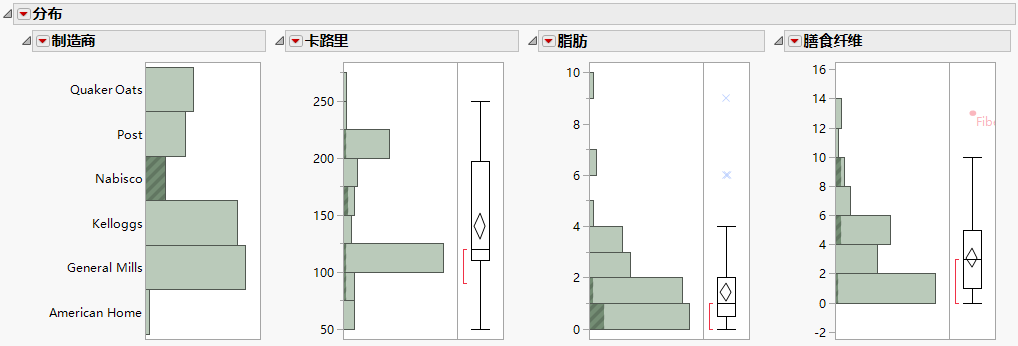

5. 在“制造商”直方图中,点击 Nabisco 对应的直条。
图 6.3 Nabisco 谷物早餐的分布
Distributions for Nabisco Cereals
Nabisco 谷物早餐的“卡路里”、“脂肪”和“膳食纤维”分布在其他直方图中被突出显示。您可以查看 Nabisco 谷物早餐的“卡路里”、“脂肪”和“膳食纤维”如何分布(相对于整体数据的“卡路里”、“脂肪”和“膳食纤维”分布)。例如,Nabisco 谷物早餐的“脂肪”分布看起来低于整体数据的“脂肪”分布。

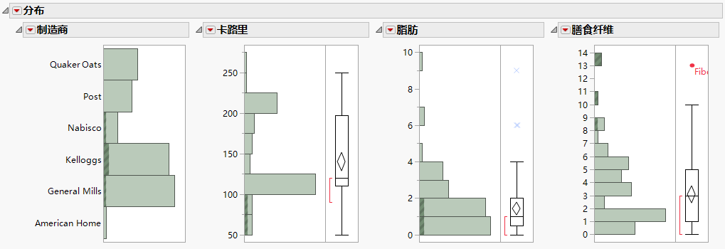

6. 在最后一个“膳食纤维”直条下面点击,撤销选择所有直条。
7. 按 Shift 键并点击“膳食纤维”直方图中值在 8 以上的所有直方图直条。
图 6.4 膳食纤维含量高的谷物早餐
High-Fiber Cereals
膳食纤维含量最高的谷物早餐在“卡路里”和“脂肪”直方图中被突出显示。由于各个直方图相互链接,所以要注意,有些膳食纤维含量高的谷物早餐的脂肪含量也较低。

查看这些结果,您可以回答以下问题:
哪些谷物早餐膳食纤维含量最高?
“膳食纤维”箱线图显示 All-Bran with Extra Fiber 和 Fiber One 的膳食纤维含量最高。这两种谷物早餐是离群值。
平均、最小和最大的卡路里值是多少?
“卡路里”直方图显示卡路里值介于 50 到 275 之间。“卡路里分位数”显示卡路里值介于 50 到 250 之间,卡路里中位数为 120。该分布不均匀。
脂肪含量的中位数是多少?
“脂肪分位数”报表显示脂肪含量的中位数为 1 克。
哪种谷物早餐脂肪含量最高?
“脂肪”箱线图显示 100% Nat. Bran Oats & Honey 脂肪含量最高。该谷物早餐为离群值。
