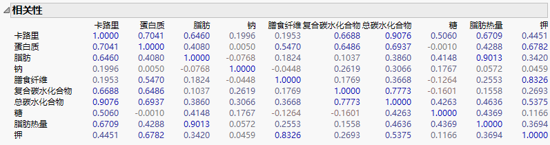

“多元”报表随即出现。该报表默认包含“相关性”报表和散点图矩阵。“相关性”报表是一个相关系数矩阵,该矩阵总结了每对响应 (Y) 变量之间的线性关系的强度。发暗的数字表明相关度较低。
图 6.7 “相关性”报表
Correlations Report
请注意以下几点:
‒ 在“卡路里”列中,卡路里值与钠和膳食纤维之外的所有变量都高度相关。
‒ 在“膳食纤维”列中,膳食纤维和钾看起来高度相关。
‒ 在“钠”列中,钠与其他变量不高度相关。

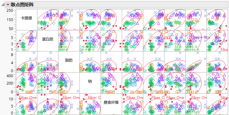

散点图矩阵中的密度椭圆进一步演示了变量之间的关系。
图 6.8 散点图矩阵的一部分
Portion of the Scatterplot Matrix
默认情况下,每个散点图中都有一个 95% 二元正态密度椭圆。假定每对变量都服从二元正态分布,该椭圆将覆盖大约 95% 的点。若该椭圆较圆,不向对角方向延伸,则变量之间不相关。若该椭圆较窄且向对角方向延伸,则变量之间相关。
请注意以下几点:
‒ 在“钠”行中,椭圆较圆,该形状表明“钠”与其他变量不相关。
‒ 在“脂肪”行中,蓝色 x 标记(代表 Nat. Bran Oats & Honey、Cracklin’ Oat Bran 和 Banana Nut Crunch)显示在椭圆之外。该位置表明该数据是个离群值(因为谷物早餐中的脂肪含量)。

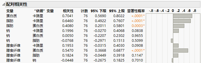

4. 点击“多元”红色小三角并选择配对相关性以显示“配对相关性”报表。
图 6.9 “配对相关性”报表的一部分
Portion of the Pairwise Correlations Report

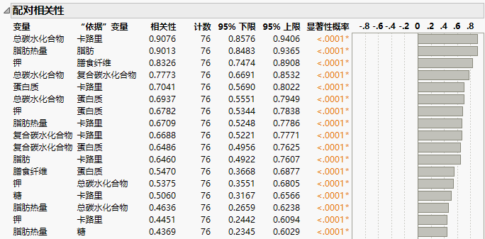

“配对相关性”报表列出每对 Y 变量的 Pearson 乘积矩相关系数。该报表还显示显著性概率并在条形图中比较相关性。
5. 要快速查看哪对变量高度相关,请在报表中右击并选中按列排序、显著性概率、升序复选框,然后点击确定。
相关度最高的变量对显示在报表顶部。变量对的较小 p 值指示存在相关性。最显著的相关性存在于“总碳水化合物”和“卡路里”之间。
图 6.10 变量对的较小 p 值
Small p-values for Pairs

“相关性”报表和散点图矩阵显示卡路里值与钠和膳食纤维之外的所有变量高度相关。“配对相关性”报表显示“总碳水化合物”和“卡路里”是最为相关的变量对。
哪些变量对不相关?
“相关性”报表和散点图矩阵显示“钠”与其他变量都不相关。
