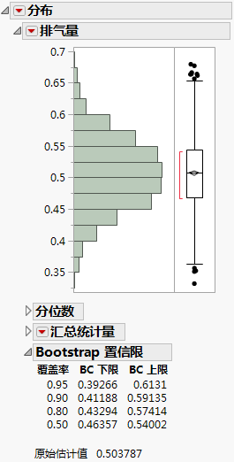

图 11.1 斜率参数的 Bootstrapping 结果
Bootstrapping Results for a Slope Parameter
