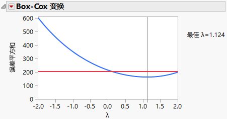

7. 点击“响应 Y”红色小三角并选择因子刻画 > Box-Cox Y 变换。
图 3.48 Box Cox Y 变换
Box Cox Y Transformation
该图显示 l 的最佳值介于 0.1 和 2.0 之间。JMP 使用两个最佳值之间的插值(采用 l 值的 0.2 单位网格)选择的值为 1.124。
8. (可选)要查看用于构造图形的误差平方和值,请选择估计值表。
