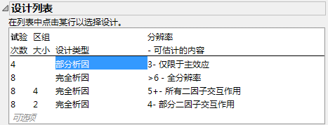

您可以从中选择的筛选设计列表包括将试验次数分组为大小相等的区组的设计,区组大小是 2 的幂次方。选择要使用的筛选设计类型,然后点击继续。
图 10.11 选择部分析因设计类型
Choosing a Type of Fractional Factorial Design
“设计列表”包含以下列:
试验次数
设计中的总试验次数。
区组大小
区组中的试验次数。区组数通过试验次数除以区组大小得到。
设计类型
设计类型的说明。请参见设计类型。
分辨率
给出设计的分辨率和别名类型的简短说明。请参见筛选设计中的分辨率。
