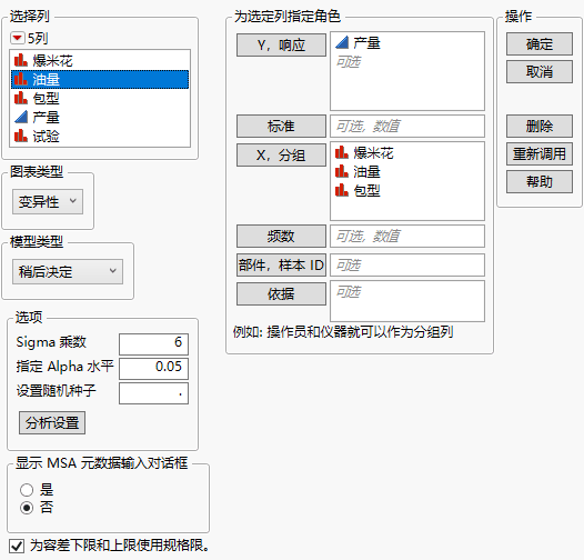

创建变异性图
1. 选择帮助 > 样本数据文件夹,然后打开 Popcorn.jmp。
2. 选择分析 > 质量和过程 > 变异性/计数量具图。
3. 选择产量并点击 Y,响应。
4. 选择爆米花并点击 X,分组。
5. 选择包型并点击 X,分组。
6. 选择油量并点击 X,分组。
注意:将变量分配给 X,分组角色的顺序很重要,因为在该窗口中的顺序决定了它们在变异性图中的嵌套顺序。
图 4.37 变异性图窗口
Variability Chart Window
7. 点击确定。

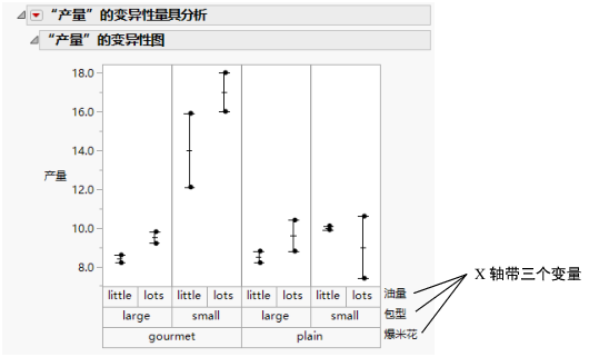

上面的图形是变异性图,显示三个变量每个组合的产量。下面的图形显示三个变量每个组合的标准差。因为下面的图形不显示产量,将它隐藏。
8. 点击“变异性量具”红色小三角并撤销选择标准差图表。
图 4.38 结果窗口
Results Window
解释变异性图
产量的变异性图表示小包装的“gourmet”产量最高。
爆米花制造商可能还会问更具体的问题:产量高是因为包装小还是因为爆米花的种类是“gourmet”?
变异性图显示出:
• 小包装的“plain”产量低。
• 大包装的“gourmet”产量低。
鉴于该信息,爆米花制造商可以推断出仅小包装的“gourmet”产量高。在仅允许使用一个变量的图形中,不可能得出该推断。
