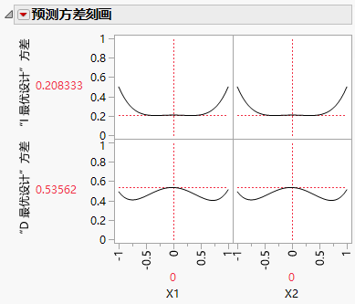

4. 滚动至预测方差刻画。
图 5.40 预测方差刻画比较
Prediction Variance Profile Comparison
在设计区域的中心,相对预测方差为 0.53562,而不是 I 最优设计中的 0.208333。这意味着相对标准误差对于 D 最优设计为 0.732,对于 I 最优设计为 0.456。若其他所有值都相同,在设计区域的中心,基于 D 最优设计的期望响应的置信区间比基于 I 最优设计的期望响应的置信区间宽大约 60%。
“设计”部分显示 D 最优设计有九个设计点,X1 和 X2 设置为 -1、0、1 时的每种组合都对应一个设计点。D 最优性准则尝试在以上每一个设计点保持相对预测方差较低。通过将 X1 和 X2 的滑块移至 -1 和 1 来探索设计区域极点处的方差。请注意,这些极点处的方差通常小于 I 最优设计中这些点处的方差。

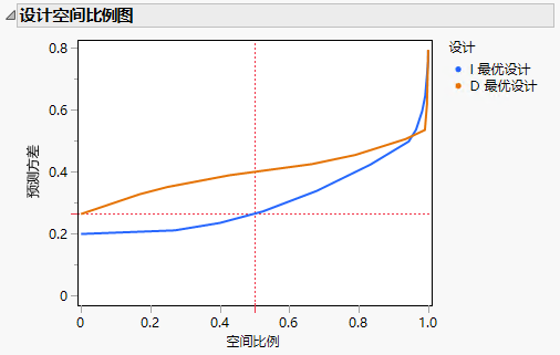

5. 滚动至设计空间比例图。
图 5.41 设计空间比例图
Fraction of Design Space Plot
每个图中的红色十字准线指示 50% 的设计空间的最大预测方差。对于 50% 的设计空间,I 最优设计的预测方差落在大约 0.27 以下。对于 D 最优设计,预测方差约为 0.4。
在至少 90% 的设计空间内,I 最优设计的方差曲线都位于 D 最优设计的曲线下方。这反映出这样的事实:I 最优设计尝试在整个设计空间内最小化预测方差。相比之下,D 最优性侧重于更好地估计模型项。
