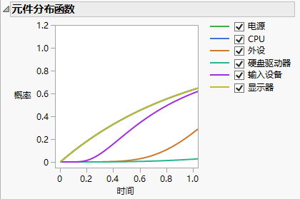

元件分布函数选择显示元件分布函数可显示“可靠性框图”元件的分布函数的叠加图。
图 12.24 元件分布函数

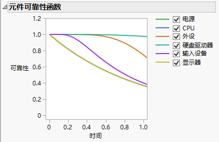

元件可靠性函数选择显示元件可靠性函数可显示“可靠性框图”元件的可靠性函数的叠加图。
图 12.25 元件可靠性函数

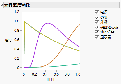

元件密度函数选择显示元件密度函数可显示“可靠性框图”元件的密度函数的叠加图。
图 12.26 元件密度函数

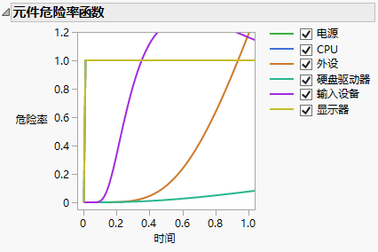

元件危险率函数选择显示元件危险率函数可显示“可靠性框图”元件的危险率函数的叠加图。
图 12.27 元件危险率函数

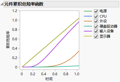

元件累积危险率函数选择显示元件累积危险率函数可显示“可靠性框图”元件的累积危险率函数的叠加图。
图 12.28 元件累积危险率函数
