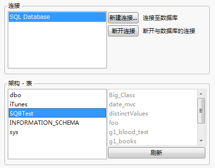

3. 从“架构 - 表”框中选择一个表或架构,然后点击下一步。
“查询生成器”示例基于名为 SQBTest 的表给出,该表包含电影租赁数据。
图 3.35 选择数据库架构
Select the Database Schema
