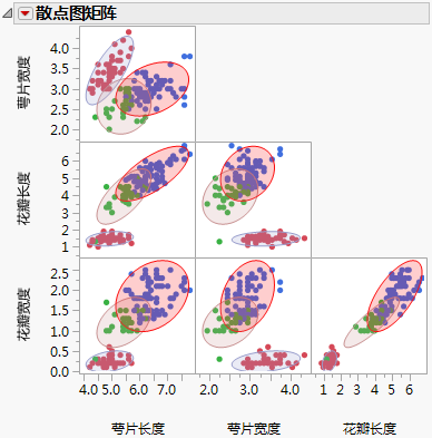

9. 执行“散点图矩阵”分析。按照使用分组变量的示例中的说明操作,但是使用聚类作为分组变量。
图 6.9 使用聚类变量的散点图矩阵示例
Example of a Scatterplot Matrix Using a Cluster Variable
