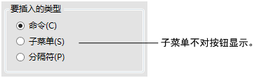

随即显示“指定类型”窗口。
图 13.2 “指定类型”窗口
Specify Type Window
5. 执行以下操作之一:
‒ 要创建按钮,请选择命令。
‒ 要在菜单内创建菜单,请选择子菜单。(不可用于按钮。)
‒ 要在菜单项或工具栏按钮之间创建分隔线,请选择分隔符。
6. 点击确定。
随即添加新的无标题按钮、子菜单或分隔符。
