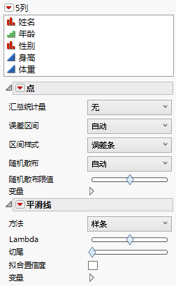

对于添加到图形中的每个元素,左侧的“属性”区域中将显示一个分级显示项。在此可以指定和更改每个元素类型的属性。
图 3.23 “点”和“平滑线”的“属性”区域
Properties Areas for Points and Smoother

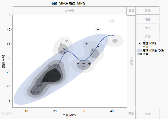

同时选择多个元素
要选择和叠加多个元素,请按住 Shift 键并点击这些元素。或者,您可以逐一将这些元素拖入图形。
图 3.24 显示点、平滑线、椭圆和等高线元素的图形
Graph Showing Points, Smoother, Ellipse, and Contour Elements
