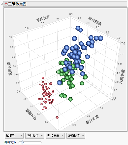

本例使用 Iris.jmp 样本数据表,其中包含三种鸢尾花的测量值。创建一个三维散点图以查看所绘变量之间的关系。
1. 打开 Iris.jmp 样本数据表。
2. 选择图形 > 三维散点图。
3. 选择萼片长度,萼片宽度和花瓣长度,然后点击 Y,列。
4. 选择花瓣宽度并点击权重。
5. 点击确定。
图 9.2 初始三维散点图的示例
Example of an Initial 3D Scatterplot
现在您可以旋转该三维散点图以查看各变量之间的关系。在本例中,数据点分别设置为蓝色、红色和绿色。您可能想要旋转该散点图,以便更清晰地查看红点和绿点之间的关系。
