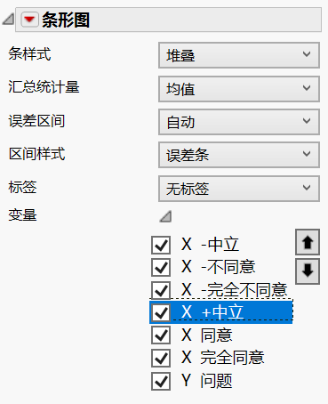

6. 在“条形图”属性面板中,执行以下操作:
‒ 将“条样式”改为堆叠。
‒ 打开变量,然后突出显示某个变量,并使用箭头图标将其从上到下移动为以下顺序:-中立、-不同意、-完全不同意、+中立、同意、完全同意。
图 4.14 完成的“条形图”属性面板
Completed Bar Properties Panel

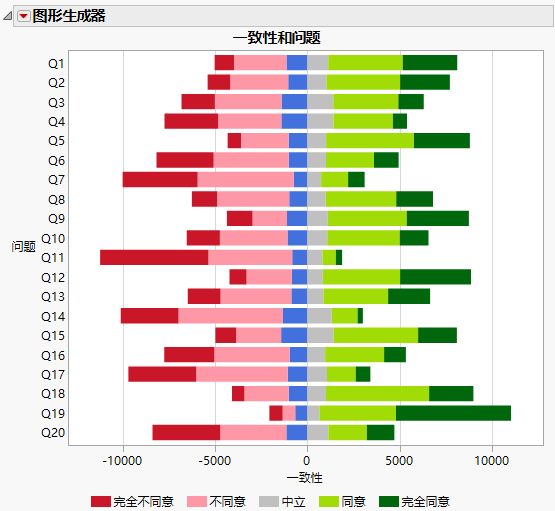

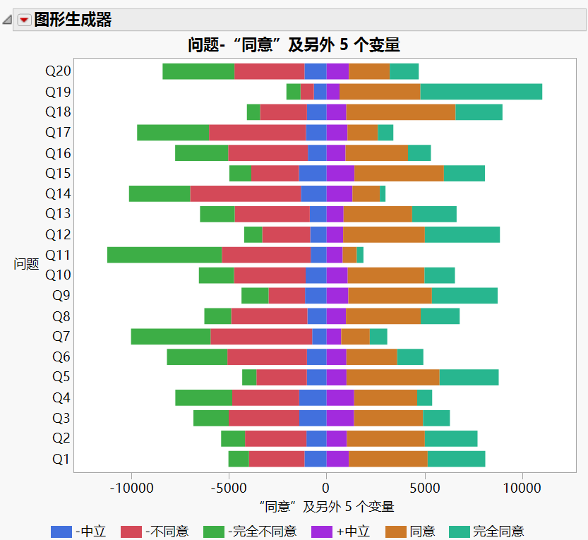

图 4.15 图例定制之前的图形
Graph Prior to Legend Customizations

图 4.17 最终李克特量表图
Final Likert Scale Graph
提示:若图例中的某项仍突出显示,请点击该项取消选定。
该图提供了 20 个调查问题的直观汇总,忽略了未回答的情况。请注意,对于任何问题,未回答的人数不到总回答人数的 1%。因此,将它们排除在直观演示之外不会影响结论。问题 19 具有最为正面的回答,问题 11 具有最为不利的回答。
