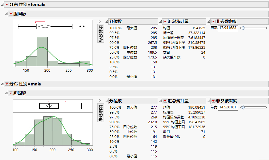

本例显示如何使用“依据”变量为分类变量的每个水平创建单独的分析。

这将为“依据”变量性别的每个水平(female 和 male)生成单独的分析。

更改直方图和报表的方向。
6. 点击“分布”红色小三角并选择堆叠。
向两个直方图添加平滑曲线。
7. 按住 Ctrl 键。点击“胆固醇”红色小三角并选择连续拟合 > 拟合平滑曲线。
隐藏“比较分布”报表。
8. 按住 Ctrl 键。点击比较分布旁边的灰色展开图标。
图 3.14 按“性别”分隔分布
Separate Distributions by Gender
