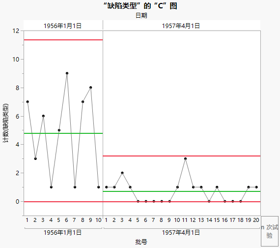

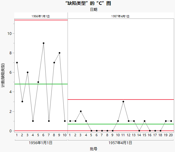

图 3.28 带有阶段的“缺陷类型”的 C 图
C chart of Type of Defect with Phases
您现在可以查看两个不同日期的结果。这两个日期看来都未超出限值。您还可以使用“事件选择器”检查其他缺陷类型行为。

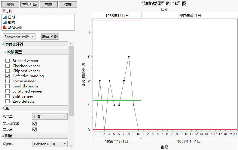

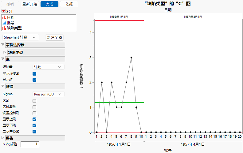

7. 点击“控制图生成器”红色小三角并选择显示控制面板。
8. 在“事件选择器”下,点击“缺陷类型”旁边的灰色小三角。
控制图显示了与 Bruised veneer 缺陷类型相对应的事件。
9. 在“事件选择器”>“缺陷类型”下,点击“Bruised veneer”旁边的框。
10. 在“事件选择器”>“缺陷类型”下,点击“Defective Sanding”旁边的框。
图 3.29 “Defective Sanding”缺陷类型的 C 图
C Chart of Defective Sanding Defect Type
该图显示,与“Defective Sanding”缺陷类型对应的所有事件都发生在第一天,即 1956 年 1 月 1 日。
