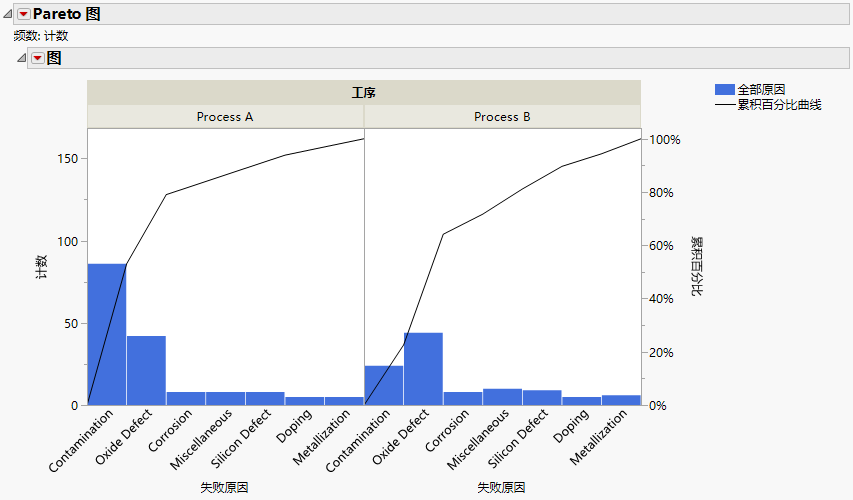

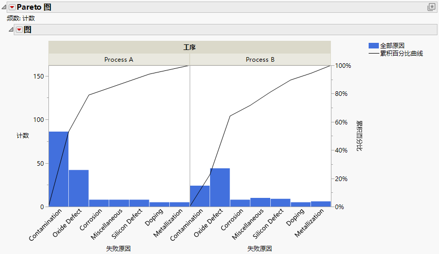

图 15.9 “Pareto 图”报表窗口
Pareto Plot Report Window
Process A 指示“Contamination”是首要失败原因,Process B 指示“Oxide Defect”为首要失败原因。

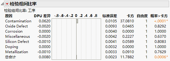

9. 点击“Pareto 图”红色小三角并选择检验组间比率。
图 15.10 “检验组间比率”的结果
Test Rates across Groups Results
请注意,组间(Process A 和 B)“Contamination”的 DPU 大约为 0.06。
