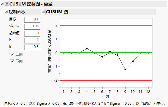

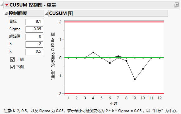

图 10.7 带子组的 CUSUM 控制图
CUSUM Control Chart with Subgroups
CUSUM 图不显示上决策限或下决策限之外的任何点。没有证据表明该过程出现了偏移。
