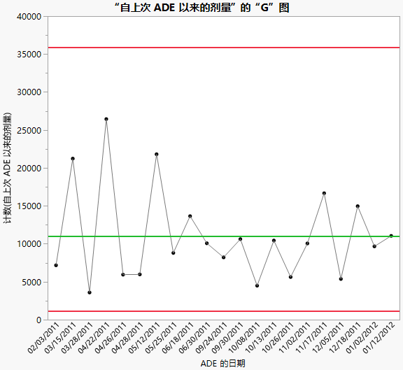

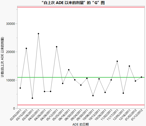

图 3.31 “自上次 ADE 以来的剂量”的 G 图
G chart of Doses since Last ADE
