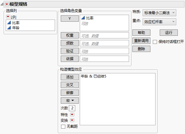

1. 选择帮助 > 样本数据文件夹,然后打开 Growth.jmp。
2. 选择分析 > 拟合模型。
3. 选择比率列并点击 Y。
4. 选择年龄列并点击添加。
5. 选择效应窗格中的年龄,然后选择特性 > 纽结样条效应。
6. 对于结点数,请键入 5 并点击确定。
图 4.21 “拟合模型”启动窗口
Fit Model Launch Window
7. 点击运行。

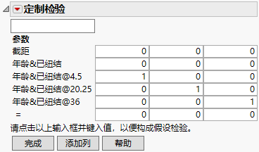

8. 点击“响应‘比率’”红色小三角并选择估计值 > 定制检验。
在“定制检验”报表中,请注意只有一列,而您需要三列。
9. 点击两次添加列按钮,生成总共三列。
10. 在第一列中,为年龄&已纽结@4.5 键入 1。
11. 在第二列中,为年龄&已纽结@20.25 键入 1。

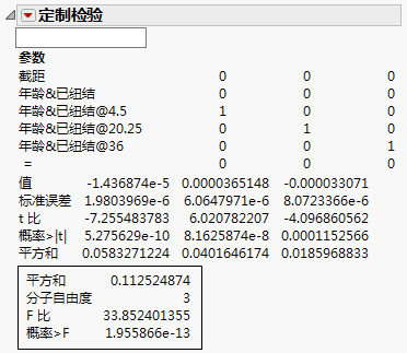

12. 在第三列中,为年龄&已纽结@36 键入 1。
图 4.22 曲率定制检验的值
Values for the Custom Test for Curvature
13. 点击完成。
“定制检验”报表中的较小“概率 > F”值指示存在曲率。
图 4.23 “曲率”报表
