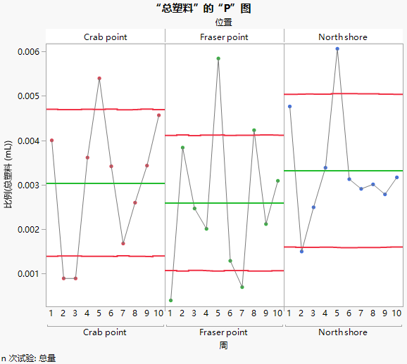

创建标准 P 图
1. 选择帮助 > 样本数据文件夹,然后打开 Quality Control/Water Plastics.jmp。
2. 选择分析 > 质量和过程 > 控制图 > P 控制图。
3. 选择总塑料并点击 Y,有缺陷数。
4. 选择周并点击子组。
5. 选择总量并点击 n 次试验。
6. 选择位置并点击阶段。
7. 点击确定。
图 3.24 Water Plastics的标准 P 图
Standard P Chart for Water Plastics
标准 P 图上有几个点被标记为失控。由于控制限在标准 P 图中的计算方式,失控点实际上是误报的可能性很大。将这些结果与 Laney P′ 图中的结果进行比较。

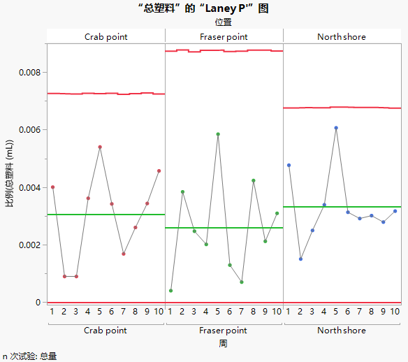

创建 Laney P′ 图
8. 选择分析 > 质量和过程 > 控制图 > Laney P′ 控制图。
9. 选择总塑料并点击 Y,有缺陷数。
10. 选择周并点击子组。
11. 选择总量并点击 n 次试验。
12. 选择位置并点击阶段。
13. 点击确定。
图 3.25 Water Plastics的 Laney P′ 图
Laney P¢ Chart for Water Plastics
不同于标准 P 图,对于该数据集,Laney P′ 图将所有点显示为受控。
