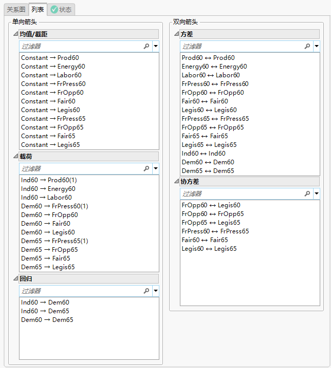

图 8.6 载荷和回归
Loadings and Regressions

12. 在“自列表”中选择 FrOpp60,在“至列表”中选择 Legis60 和 FrOpp65,然后点击双向箭头 Image shown here 按钮。
13. 在“自列表”中选择 FrOpp65,在“至列表”中选择 Legis65,然后点击双向箭头 Image shown here 按钮。
14. 在“自列表”中选择 FrPress60,在“至列表”中选择 FrPress65,然后点击双向箭头 Image shown here 按钮。
15. 在“自列表”中选择 Fair60,在“至列表”中选择 Fair65,然后点击双向箭头 Image shown here 按钮。
16. 在“自列表”中选择 Legis60,在“至列表”中选择 Legis65,然后点击双向箭头 Image shown here 按钮。
图 8.7 协方差
Covariances

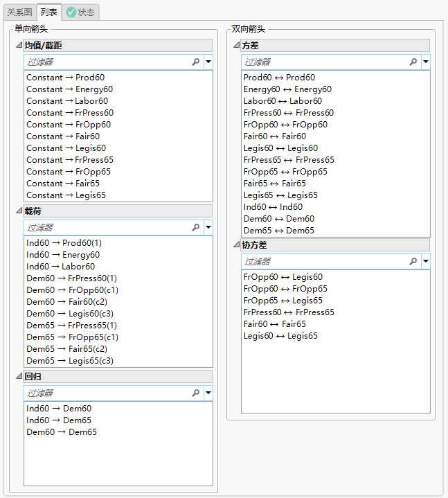

添加针对载荷的约束
17. 在“载荷”列表中选择 Dem60->FrOpp60 和 Dem65->FrOpp65,然后点击设置等于。
18. 在“载荷”列表中选择 Dem60->Fair60 和 Dem65->Fair65,然后点击设置等于。
19. 在“载荷”列表中选择 Dem60->Legis60 和 Dem65->Legis65,然后点击设置等于。
图 8.8 完成的模型规格
Completed Model Specification
使用字母数字标签指定针对载荷的约束。例如,您可以看到 Dem60->FrOpp60 和 Dem65->FrOpp65 被设置为相等,因为它们都被标记为“c1”。

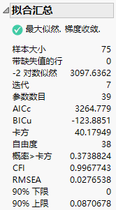

图 8.9 结构化方程模型“拟合汇总”报表
Structural Equation Model Summary of Fit Report
“拟合汇总”报表中列出的该模型的卡方统计量为 40.18,自由度为 38。请注意,相应的 p 值为 0.3739,该值不显著。这表明,没有证据可以拒绝模型拟合良好这一原假设。因此,您可以得出结论:该模型对数据拟合良好。
卡方值取决于样本大小,因此,一些拟合良好的模型仍然可以生成显著的卡方值。比较拟合指数 (CFI) 和近似的均方根误差 (RMSEA) 为确定模型拟合提供了额外的指导。这些指数介于 0 和 1 之间。CFI 值最好大于 0.90,RMSEA 值最好小于 0.10(Browne and Cudeck 1993;Hu and Bentler 1999)。在此,CFI 为 0.9968,RMSEA 为 0.0277,这指示拟合极佳。

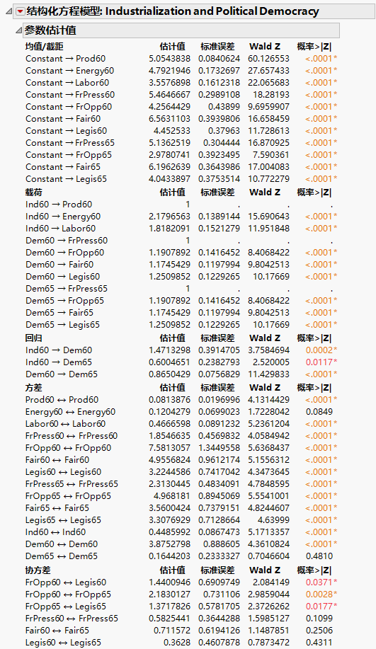

图 8.10 结构化方程模型“参数估计值”报表
Structural Equation Model Parameter Estimates Report
接下来,“回归”下的参数估计值表明 Ind60 对 Dem60 和 Dem65 具有正效应,Dem60 对 Dem65 也具有正效应。因此,Ind60 的较高得分与 Dem60 和 Dem65 较高相关,Dem60 的较高得分与 Dem65 的较高得分相关。参数估计值相应的 p 值显示在“回归”下方。3 个回归参数在 a = 0.05 水平下均显著。因此,您可以得出结论,潜在变量之间存在非零关系。
