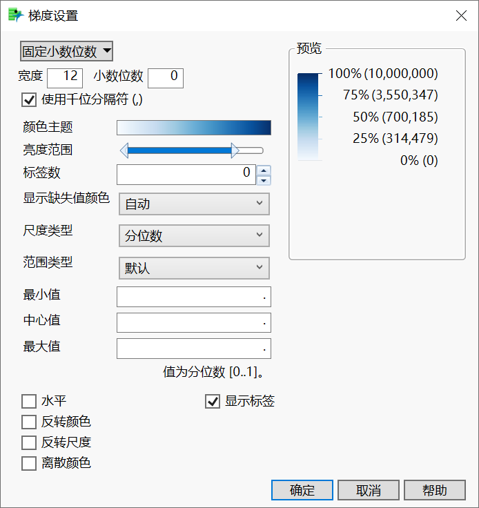

6. 在图例中定制图形元素:
a. 在图例颜色条中,右击并选择梯度。
b. 在“宽度”旁边,输入 12。
c. 在“颜色主题”旁边,点击颜色条。在“顺序”之下,点击第二个选项(由白到蓝),然后点击确定。
d. 从“尺度类型”列表中,选择分位数。
图 4.12 完成的“梯度设置”窗口
Completed Gradient Settings Window
e. 点击确定。

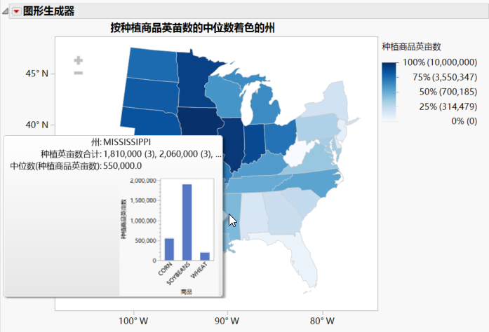

7. 点击图形上方的标题并键入按种植商品英亩数的中位数着色的州。
8. 在图形中右击并选择悬停标签 > 条形图。
这将添加一个条形图悬停图。悬停在某个州上方时,您可以在条形图中看到该州商品的增长比例。
注意:有关“悬停标签”的详细信息,请参见《使用 JMP》中的“定制 JMP 图形中的悬停标签”。
9. 点击完成。
10. 悬停在某个州上方(在此情况下为密西西比州)。
图 4.13 已完成的按种植商品英亩数的中位数着色的地图
Completed Map Colored by Median Commodity Acres Planted
地图上的颜色突出显示小麦、玉米和大豆种植英亩数最多的州。深蓝色的州被称为美国的粮仓。悬停图支持您探索在某个州种植的三种作物的比例。本例表明:在密西西比州,大豆是最主要的作物。
