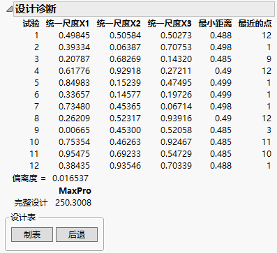

4. 在“空间填充设计方法”部分中,为试验次数指定 12。
5. 点击最低位势按钮。
图 22.13 最低位势设计的设计诊断
Design Diagnostics for Minimum Potential Design
6. 点击制表。

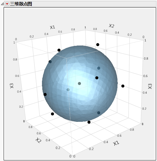

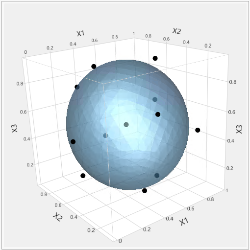

直观演示最低位势设计
使用“三维散点图”图形平台,您可以看到最低位势设计的球对称性。
1. 在创建 JMP 设计表后,选择图形 > 三维散点图。
2. 选择 X1、X2 和 X3,然后点击 Y,列。
3. 点击确定以查看设计点的初始三维散点图。
4. 点击“三维散点图”红色小三角并选择正态等高线椭圆。
5. 右击该图并选择设置。
6. 使用“标记大小”滑块增大标记大小。
图 22.14 球上的最低位势设计点
Minimum Potential Design Points on Sphere
现在可以看到点均匀分布在椭圆表面上。
