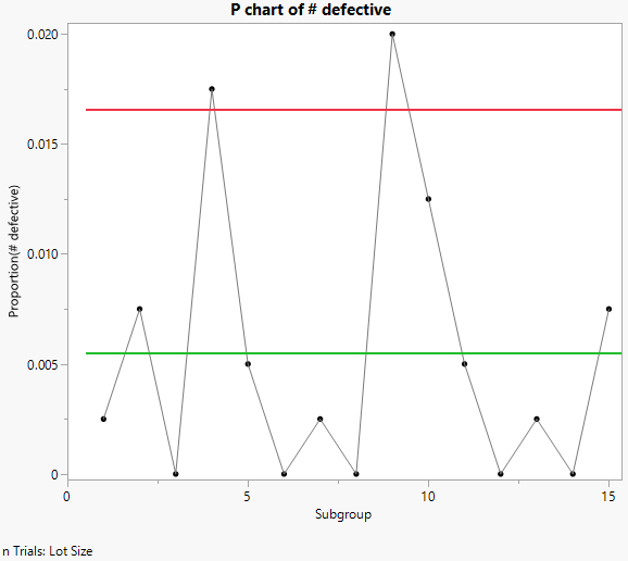

在本例中,您使用“P 控制图”启动窗口启动“控制图生成器”。您需要创建一个 P 图来分析两个不同批次大小的镀锌垫圈的缺陷数据。生产出的垫圈要经过检查,查看是否存在粗糙电镀和钢体裸露之类的镀层面缺陷。若垫圈存在镀层面缺陷,则认为其不合格或有缺陷。因此,缺陷计数表示每批次 400 个中有多少垫圈存在缺陷。
1. 选择帮助 > 样本数据文件夹,然后打开 Quality Control/Washers.jmp。
2. 选择分析 > 质量和过程 > 控制图 > P 控制图。
3. 选择次品数并点击 Y,有缺陷数。
4. 选择批大小并点击 n 次试验。
5. 点击确定。
6. 右击图形并选择限值 > 显示下限取消选择“显示下限”选项。
这隐藏了在这种情况下不需关注的下限。
图 3.23 含样本大小的“次品数”的 P 图
P chart of # defective with sample size
要查看不变和可变样本大小之间的差异,只需通过将变量拖至“n 次试验”区域,对批大小和批大小 2 这两个图进行比较即可。
