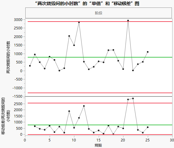

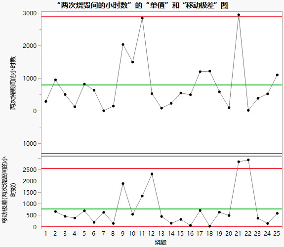

图 3.32 “两次烧毁间的小时数”的“单值”和“移动极差”图
Individual and Moving Range Chart of Hours Between Burnouts

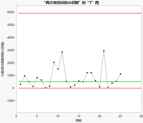

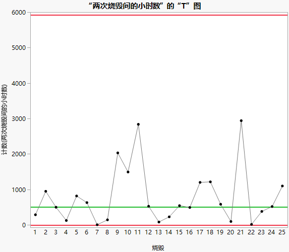

图 3.33 “两次烧毁间的小时数”的 T 图
T chart of Hours Between Burnouts
在 T 图中,所有点都显示在控制限内。很明显,“单值”和“移动极差”图对于分析不合适,因为限值太狭窄了。
