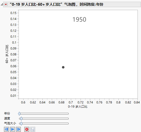

5. 选择年份并点击时间。
6. 点击确定。
图 5.7 包含一个“时间”变量的初始报表窗口
The Initial Report Window with a Time Variable

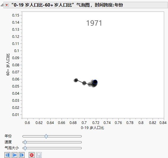

8. 点击“气泡图”红色小三角并选择尾迹气泡 > 全部和尾迹线 > 全部。
9. 点击播放按钮。
气泡图开始播放动画,显示单个气泡的尾迹。
图 5.8 随时间播放的气泡图动画
