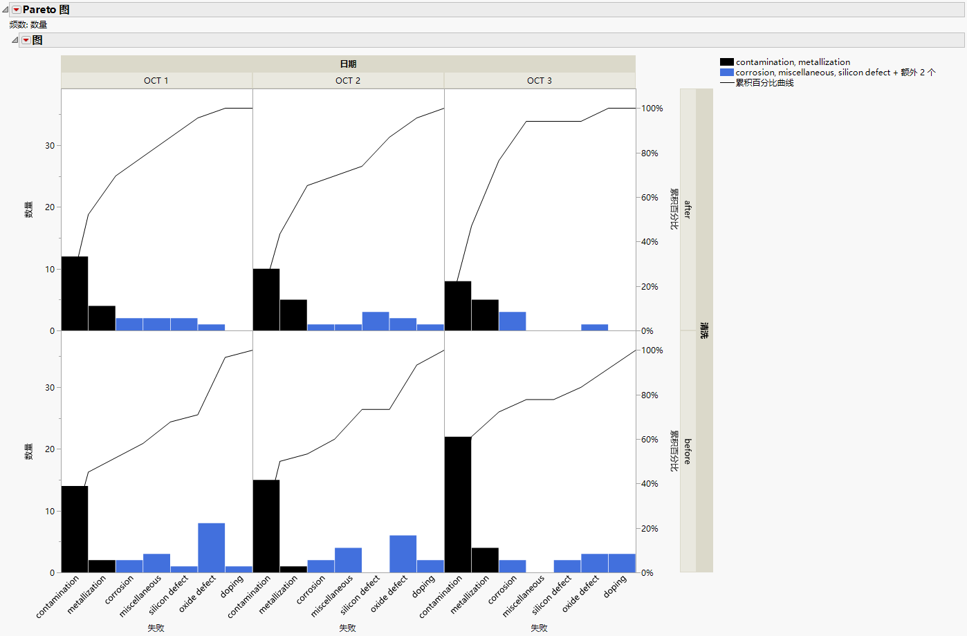

本例比较在清洗扩散炉之前和之后连续三天每一天的电容生产过程的生产样本中的失败数据。
1. 选择帮助 > 样本数据文件夹,然后打开 Quality Control/Failure3.jmp。
2. 选择分析 > 质量和过程 > Pareto 图。
3. 选择失败并点击 Y,原因。
4. 选择清洗和日期,然后点击 X,分组。
5. 选择数量并点击频数。
6. 点击确定。
7. 点击“Pareto 图”红色小三角并选择配置原因。
8. 选择“污染”,点击“颜色”旁边的直条,然后将颜色改为黑色。
9. 选择“金属化”,点击“颜色”旁边的直条,然后将颜色改为黑色。
10. 点击确定。
图 15.15 双因子比较 Pareto 图
Two-way Comparative Pareto Plot
Pareto 图的双因子布局显示两个 X 变量的各个水平。左上角单元格中的直条按降序排列,其他单元格中的直条与该顺序相匹配。在双因子比较图的每个单元格中,表示两个最频繁出现的问题的直条着色为黑色。contamination 和 metallization 是所有单元格中很重要的两个类别,但在清洗扩散炉后,contamination 这个问题已不再重要。
