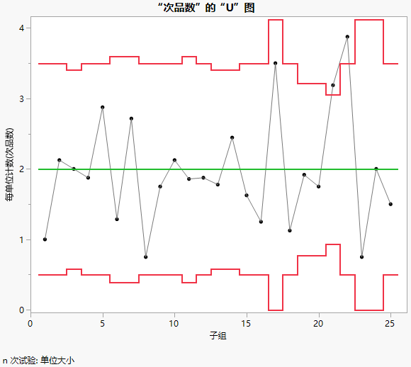

在本例中,您使用“U 控制图”启动窗口启动“控制图生成器”。您希望创建一个 U 图来监控每个子组样本大小的缺陷数。数据为盒装车用支架的缺陷计数。每盒支架都构成一个检查单位。每天检查的盒数是子组样本大小,该大小是可变的。
1. 选择帮助 > 样本数据文件夹,然后打开 Quality Control/Braces.jmp。
2. 选择分析 > 质量和过程 > 控制图 > U 控制图。
3. 选择次品数并点击 Y,缺陷数。
4. 选择单位大小并点击 n 次试验。
5. 点击确定。

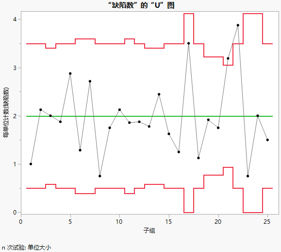

图 3.30 “次品数”的 U 图
U chart of # Defects
由于各子组间的样本大小不等,因此限值不规则。最后五个样品中有两个不在控制限内。
