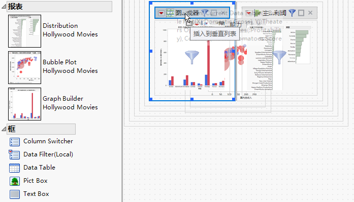

1. 右击左报表中央(图形生成器)并选择用作选择内容过滤器。
2. 要添加另一个报表作为第二个选择内容过滤器,请点击“气泡图”缩略图,并将其拖入“图形生成器”图形周围的蓝线内。
图 11.15 将气泡图拖入图形生成器图形
Dragging the Bubble Plot into the Graph Builder Graph
过滤器图标将显示在这两个缩略图上。

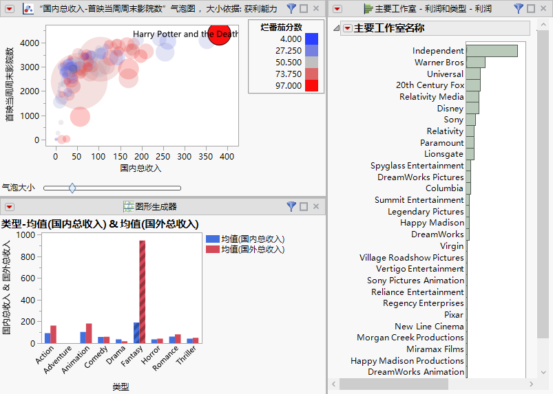

3. 点击“仪表板生成器”红色小三角并选择预览模式。
4. 选择左报表中“Fantasy”类型的直条之一。
图 11.16 过滤数据
Filtering Data
在右报表中,您可以看到 Warner Bros 和独立制片公司制作了大多数“科幻”影片。在底部报表中,您可以看到 Harry Potter 是最为赚钱的“科幻”影片。
