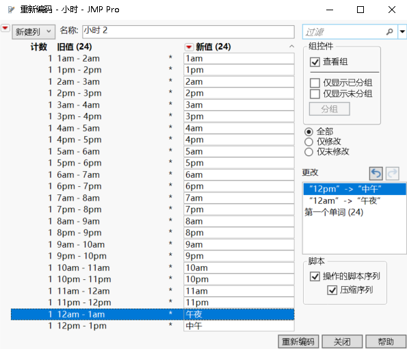

2. 选择小时列,然后选择列 > 重新编码。
3. 在“重新编码”窗口中进行以下更改:
a. 点击红色小三角并选择第一个单词。
请注意,“新值”仅包括第一个小时。
b. 在“新值”下,点击 12am 并输入午夜。点击 12pm 并输入中午。
图 4.6 完成的“重新编码”窗口
Completed Recode Window
c. 点击重新编码。
名为小时 2 的新列添加到数据表中。
提示:“重新编码”支持您将数据重新编码到新列、作为新列中的公式或覆盖当前数据。有关“重新编码”的详细信息,请参见《使用 JMP》中的“对列中数据重新编码”。

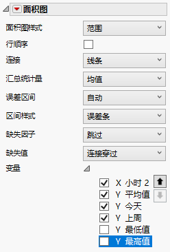

8. 在“面积图”属性面板中,进行以下选择:
a. 将“面积图样式”更改为范围。
b. 打开“变量”并取消选择平均值、今天和上周。
现在,面积图元素仅应用于最低值和最高值变量。

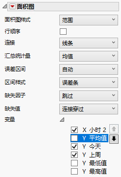

9. 按住 Shift 键并点击“线”元素 Image shown here。
提示:按住 Shift 键并点击可将其他元素添加到图形中,而不替换任何现有元素。
10. 在“线”属性面板中,打开“变量”并取消选择最低值和最高值。
现在“线”元素仅适用于平均值、今天和上周 Y 变量。
图 4.8 完成的“线”属性面板

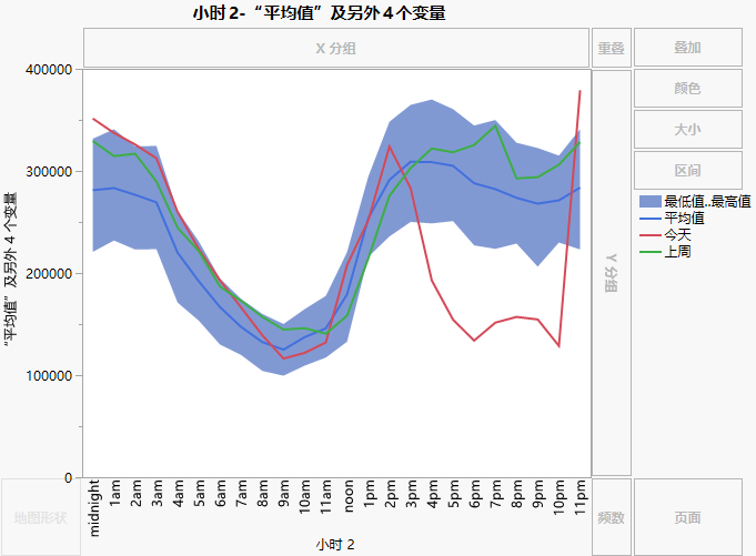

图 4.9 面积和线图
Area and Line Graphs

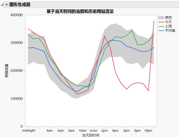

11. 使用图例定制图形元素:
a. 在右侧的图例中,双击最低值..最高值。
b. 在“图例设置”窗口中,双击最低值..最高值并将其重命名为典型。
c. 突出显示今天和上周,然后点击向上箭头将其上移一个位置,以便顺序改为:典型、今天、上周和平均值。点击确定。
d. 右击典型 > 填充颜色并选择浅灰。
12. 右击 X 轴 > 轴设置。对于标签方向,点击水平,然后点击确定。
13. 更改轴和图形的标题:
a. 点击 Y 轴标题并输入“网络流量”。
b. 点击 X 轴标题并输入“当天的时间”。
c. 点击图形标题并输入“基于当天时间的当前和历史网站流量”。
14. 点击完成。
图 4.10 完成的面积和线图
Completed Area and Line Graph
提示:若图例中的某项仍突出显示,请点击该项取消选定。
图形显示下午的网站流量降到了今天异常低的水平。红色趋势线表示今天的流量在下午 1 点达到峰值,然后回落到灰色带之外,灰色带表示该网站在下午 3 点左右的预期每日流量范围。
