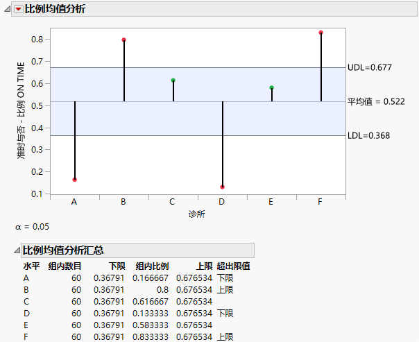

使用“列联”平台检查一个地理区域内六家诊所按预约时间就诊的患者比例。对这六个诊所的每个诊所,从一周记录中选择 60 个随机预约。要被视为准时,患者必须在预定时间的 5 分钟内被带到检查室。
1. 选择帮助 > 样本数据文件夹,然后打开 Office Visits.jmp。
2. 选择分析 > 以 X 拟合 Y。
3. 选择准时与否并点击 Y,响应。
4. 选择诊所并点击 X,因子。
5. 选择频数并点击频数。
6. 点击确定。
7. 点击“列联分析”红色小三角菜单并选择比例均值分析。
8. 点击“比例均值分析”红色小三角菜单并选择显示汇总报表和切换比例响应水平。
图 7.7 “比例均值分析”的示例
Example of Analysis of Means for Proportions
均值分析图显示每个诊所准时就诊的患者比例。请注意以下情况:
• 诊所 F 准时到达的比例最高,其次是诊所 B。
• 诊所 D 准时到达的比例最低,其次是诊所 A。
• 诊所 E 和诊所 C 接近平均值,并且没有超过决策限。
