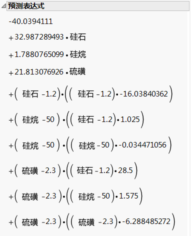

7. 点击“响应‘磨损’”红色小三角并选择估计值 > 显示预测表达式。
图 A.17 带未编码因子的模型的预测表达式
Prediction Expression for Model with Uncoded Factors
这些系数无法帮助您比较效应大小。系数的大小不反映效应在设置范围内对磨损的影响。此外,系数难以解释。例如,系数不便于您了解硅石位于范围的中点值时的预测响应。
将“编码”列属性应用到这三个因子,以查看编码如何使系数更有意义。

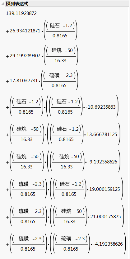

8. 在 Tiretread.jmp 数据表中,在“列”面板中选择硅石、硅烷和硫磺。点击“列”红色小三角并选择标准化特性。
9. 在“标准化属性”面板中选择列属性 > 编码。
10. 点击确定。
星号将显示在“列”面板中硅石、硅烷和硫磺的旁边,指示已为它们分配了列属性。
11. 在“拟合模型”窗口中,点击运行。
12. 点击“响应‘磨损’”红色小三角并选择估计值 > 显示预测表达式。
图 A.18 带已编码因子的模型的预测表达式
Prediction Expression for Model with Coded Factors
使用已编码因子的系数可以比较效应大小。在设计设置范围内,硅烷对磨损的影响最大。硅石和硅烷*硫磺交互作用的影响也很大。
已编码因子的系数也更容易解释。例如,当所有因子处于范围中心时,磨损的预测值为截距,即 139.12。
