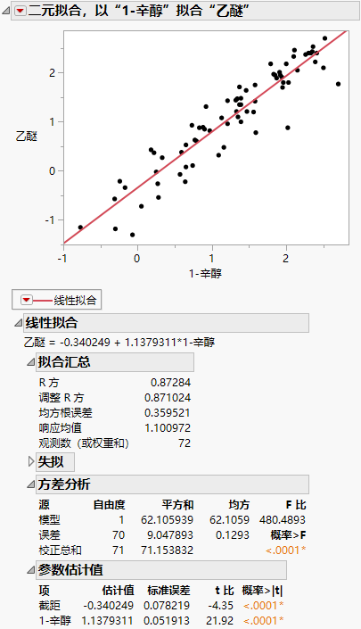

使用“二元”平台构造散点图并拟合两个连续变量的回归线。在本例中,测定了化合物在不同溶剂中的溶解度水平。您想要比较两种溶剂的结果。
1. 选择帮助 > 样本数据文件夹,然后打开 Solubility.jmp。
2. 选择分析 > 以 X 拟合 Y。
3. 选择乙醚并点击 Y,响应。
4. 选择 1-辛醇并点击 X,因子。
5. 点击确定。
6. 点击“二元拟合”红色小三角并选择拟合线。
图 5.2 “二元拟合”报表
Bivariate Fit Report
您可以看到这两种溶剂有相似的结果。线性模型的 R 方值为 0.87,表明该模型解释了响应中 87% 的变异性。由于 X 和 Y 变量都是测量值,因此可以考虑采用“拟合正交”或“拟合 Passing Bablok”选项。
