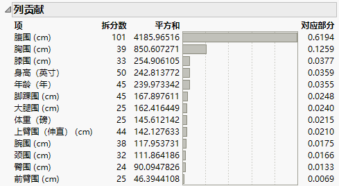

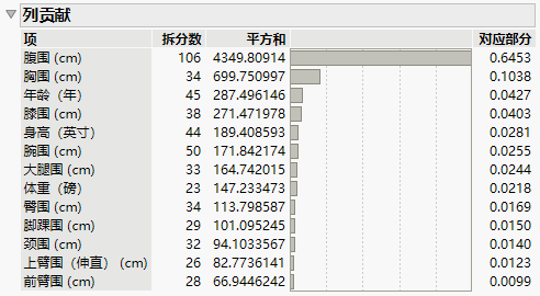

图 5.6 列贡献
Column Contributions
“列贡献”报表表明腹围 (cm)、胸围 (cm) 和年龄(年)是体脂肪百分比的最强预测变量。
